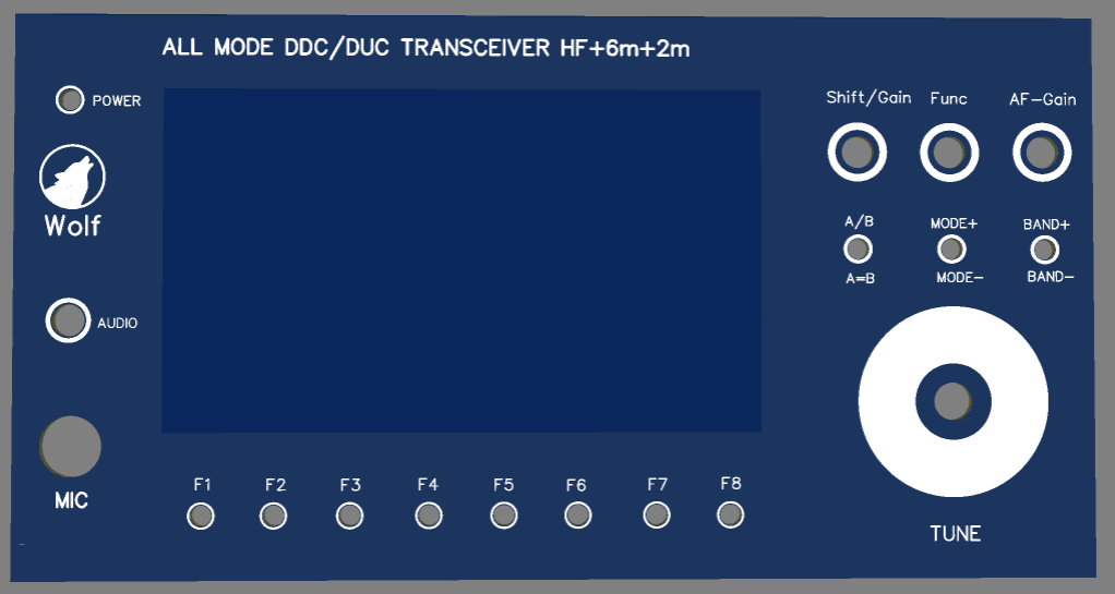

« Reply #18 on: 14. February 2022, 22:08:32 »
Hallo miteinander
hier mal die geplante Rückseite des Gehäuses mit den Anschlüssen.
Auf der Rückseite sind die Anschlüsse alle Anschlüsse zu finden, auch zwei der Anschlüsse von der Frontseite wurden auf die Rückseite verlegt.
und die Befestigungsseite:
und die Anschlußplatine:
Langsam nimmt das Gehäuse das finale Aussehen an..
Habe heute noch ein neues Angebot für das Gehäuse eingeholt. Mal sehen, wie wir da preislich liegen.
Stay cool and calm
Norbert

Der Wolf-Trx hat nun ein "neues Zuhause" bekommen. Ist zwar noch nicht ganz vollständig. Es fehlt noch der Deckel zu dem Gehäuse (Aussparungen für Lautsprecher und Lüftungsschlitze) und die Platine für die div.
Anschlüsse an der Rückseite.
Frontansicht:
Freiluftverdrahtung für kurzen Test
Gehäuse:
Stay cool and calm

I found and got used to a program that reads gerber files and allows you to edit them.
Immediately a surprise - a quick measurement of the faceplate that I have assembled and the drawings I have (gerber files from EA7GIB) gave discrepancies in the extreme case of approx. 2.6 mm in the position of the hole !!
I will have to measure everything accurately and confirm the positions of the holes.
I will also do the back plate in a different concept ...
N-type antenna sockets, I / O board according to EA7GIB design and outside PA heat sink - solid, something like A5723C or A5724C or maybe A6023C..
So, the antenna sockets will be closer to the side edge.
When I draw it, I will show it.
At the moment, a concept was born as shown in the attached drawing ...
It is not difficult to do something, the trick is not to spoil it.
vy 73, Krzysztof (Chris)
