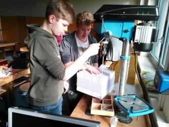

Wir haben uns Gedanken über ein geeignetes „Gehäuse“ gemacht. Es muss eine gute Wärmeisolation bieten (in der Stratosphäre herrschen Temperaturen von -50…-60°C), gleichzeitg soll es aber auch stabil sein und leicht, da die Nutzlast nicht zu schwer werden darf. Die Wahl fiel nach einiger Recherche im Internet auf Styrodur. Wir sägten mit einer Heißschneideeinrichtung auch gleich die Platten für das Gehäuse aus 5cm Styrodur zurecht. Die Platten wogen alle zusammen 550g, die Außenabmessungen der Nutzlast betragen 30x30x15cm. Das bietet genug Platz für alle mitzuführenden Kameras, Batterien und Sender, aber auch eine große Plattform für „Außenexperimente“.
Wir haben uns auch Gedanken über die Batterien gemacht, die alles mit Strom versorgen sollen. Um eine höchstmögliche Erfolgschance für das Projekt zu bekommen haben wir uns entschieden, so viele Baugruppen (Kameras…) wie möglich „autark“ zu gestalten. Das bedeutet: die Dinge laufen für sich, und wenn eines davon ausfällt beeinträchtig das „den Rest“ nicht. Da die Batterien eine wichtige Rolle spilen, sollten auch sie möglichst viel Energieinhalt haben („Energiedichte“). Ein Vergleich ergab, dass Lithium-Ionen-Batterien die beste Wahl sind.
img_20180214_143329.jpgimg_20180214_143336.jpgimg_20180221_141333.jpgimg_20180221_144659.jpg
21.02.
Das Gehäuse wurde weiter bearbeitet. Es bekommt 4 hölzerne Stäbe an den Ecken, die es mechanisch stabilisieren und die als Aufhängepunkte für den darüberliegenden Fallschirm und auch für darunterhängende weitere Nutzlast dienen sollen. Wir haben die Stäbe bereits zugesägt und die Styrodurteile (die natürlich nicht auf Anhieb alle die richtige Größe hatten) entsprechend angepasst. Die ersten Teile der Nutzlast wurden bestellt: die Kameras und die SD-Karten…
