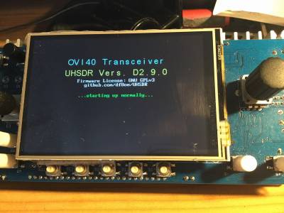

Au démarge aun “boot loader” correctement installé va afficher un texte similaire a celui là:
Vérifiez aussi que le numéro de version “boot loader” affiché dans le menu système correspond à la version que vous avez installé.
