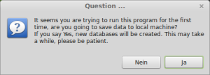

Nach dem ersten Start kommt zu dem Eröffnungsbildschirm folgende Meldung
Diese Frage mit ja beantworten, jetzt erstellt CQRLOG die „Grunddateien“ und legt das LOG 1 an. Dieses erscheint dann in dem Fenster DATABASE CONNECTION. Jetzt ist auch der Button OPEN LOG nicht mehr grau hinterlegt, wir drücken darauf und starten durch.

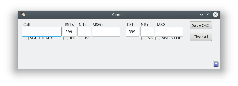

Eine CONTEST-Eingabezeile, hiermit ist es jetzt möglich ohne „Klimmzüge“ an Contesten teilzunehmen.

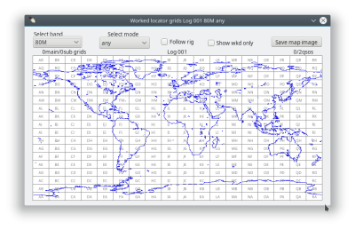

Eine GRIDLOG Anzeige

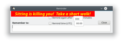

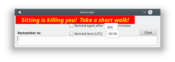

So wie die Möglichkeit sich an nötige Pausen erinnern zu lassen
