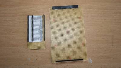

Einfache Realisierung von Testadaptern mit „Streifenleiter Platinen“:
  • Der kurze Adapter ist für den Labortisch. UI Board und RF Board liegen dann hintereinander. Über die zweite Buchsenleiste können Messungen am Header30 ausgeführt werden (geringere Kurzschlußgefahr). Die Beschriftung dient zur Orientierung der Pin-Belegung.
  • Der lange Adapter ist für den Fall, daß das RF-Board aus dem Gehäuse herausgenommen werden muß (Länge 160mm)
Testadapter - Idee Michael_K (Photo: Michael_K)
