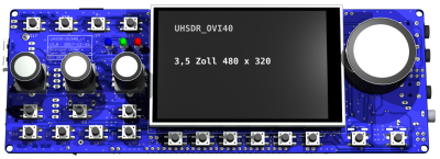

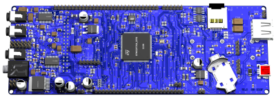

Die Bilder geben einen Eindruck, wie ein fertiges V1.8 UI Board aussieht.

MCU STM32 "Pin 1" Markierung
Bitte die korrekte „Pin 1“ Markierung der STM32 MCU beachten. Diese MCU hat 2 Markierungen, nur eine davon ist der Pin 1! Wenn man den auf der MCU aufgedruckten Text lesbar vor sich hat, befindet sich Pin 1 unten links.

EEPROM IC7 Orientierung
Auf dem Photo ist der „Pin 1“ Punkt klar zu sehen. Die IC Seite mit den Pins 1..4 ist ausserdem leicht abgeschrägt. Siehe auch hier
Für den im Bausatz gelieferten EEPROM AT24CM02 ist R101 nicht zu bestücken.
Kurzschluß am Batterie-Halter vermeiden
Das OVI40 UI PCB ist sehr kompakt und an bestimmten Stellen geht es deshalb eng zu. Einer der Pins des Batterie-Halters muß vor Einbau soweit gekürzt werden, daß er nicht mehr über die Platine hinaussteht. Dies muß vor dem Einlöten geschehen:

Einbau der Schalter S7 und S8
S7 und S8 können in 2 verschiedenen Positionen eingelötet werden:
- „mcHF style“: S7 und S8 nicht in einer Linie mit den Funktionstasten unter dem LCD, sondern etwas erhöht
- „OVI40 style“: S7 and S8 in einer Linie mit den Funktionstasten unterhalb des LCD
„In line“ / „OVI40 Style“ wird empfohlen.
