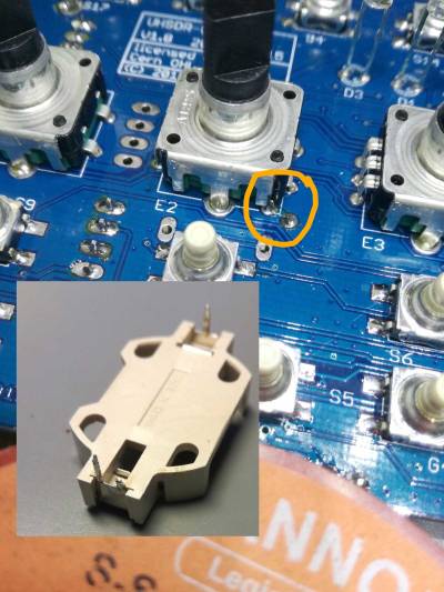

Kurzschluß am Batterie-Halter vermeiden
Das OVI40 UI PCB ist sehr kompakt und an bestimmten Stellen geht es deshalb eng zu. Einer der Pins des Batterie-Halters muß vor Einbau soweit gekürzt werden, daß er nicht mehr über die Platine hinaussteht. Dies muß vor* dem Einlöten geschehen:
