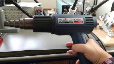

Wer Auslöten muß und keine Heißluftstation hat, kann auch - mit der nötigen Vorsicht und Umsicht - eine Heißluftpistole nehmen. Idealerweise mißt man die Temperatur des Luftstroms per Thermometer oder PT1000 / PT1000 und Ohmmeter. Zum Abkleben von Bereichen der Platine, die vor dem Luftstrom geschützt werden sollen, wärmebeständiges Material nehmen (Alu, Kapton - kein Kreppband o.ä.)
Heißluft-Pistole zum Auslöten, siehe Text
