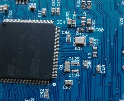

die MCU hat zwei (!) Pin 1 Markierungen
Note: Also ganz wichtig: Wie auf dem Bild zu sehen unbedingt den einen Anschlußpin vor dem Einbau kürzen/abschneiden.
Note: Achtung: die MCU hat zwei (!) Pin 1 Markierungen

- Uhrenquarz und TCXO sind für das Flashen beide absolute Voraussetzung.
- Bitte genau prüfen ob der TCXO richtig herum eingelötet ist!
- wenn die 3V3 am C95 nicht mehr anliegen ist L3 wohl defekt

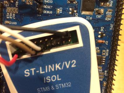

You will need : - an up to date STM32 ST-LINK utility ( http://www.st.com/en/development-tools/stm32-programmers.html?querycriteria=productId=LN2013 ) running on something (you choose) - a ST-LINKV2 probe ( http://www.st.com/content/st_com/en/products/development-tools/hardware-development-tools/development-tool-hardware-for-mcus/debug-hardware-for-mcus/debug-hardware-for-stm32-mcus/st-link-v2.html ), (you might use some other compatible hardware) - latest version of the Bootloader and/or UHSDR Firmware
The only tricky part is to connect the probe JTAP connector to the JP8 UI board, here are the needed wires :
JP8-3 (SWDIO) to JTAG-7 JP8-4 (SWCLK) to JTAG-9 JP8-5 (UI_3V3) to JTAG-1 JP8-6 (GND) to JTAG-20
The rest of the procedure is straight forward : connect, erase, flash and you are done.
One additional trick, when I first connected to the MCU, I got an error message « Readout Protection Mode » and was unable to erase the chip. I finally choosed to try to flash a first time and the utility did what was necessary to remove the protection mode. Cool, thank you STM !
