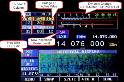

[ UHSDR Basic Screen Layout (from Github UHSDR ]

Die Senderausgangsleistung beträgt 50W (per Software einstellbar). Das Gerät ist als SDR „Software Defined Radio“ aufgebaut. Es besitzt einen Microcontroller mit Displaypanel und ermöglicht so den Betrieb ohne zusätzliche Hilfsgeräte wie Notebooks/PCs etc. Aufgrund dieser Architektur sind wesentliche Leistungsmerkmale nun nicht mehr alleinig in der Hardware begründet. Erst die Software, UHSDR, die auf dem Microcontroller läuft (auch „Firmware“ genannt), gibt dem Gerät seine Leistungsstärke und Funktionsvielfalt. Die auf dem Spektrum maximal sichtbare Bandbreite beträgt 48KHz. Man kann in Signale hineinzoomen bis auf 1/32 der maximalen Bandbreite. Die Anzeige kann auch von Spektrum auf Wasserfall umgeschaltet werden, und es können Spektrum und Wasserfall gleichzeitig dargestellt werden. Es wird mit 12…16V Versorgungsspannung betrieben und lässt sich so sehr gut portabel oder mobil mit Batterien / Akkus betreiben. Die Bedienung ist intuitiv und erfolgt sowohl mit dem Touchscreen als auch mit Tastern / Drehcodierern, was ein echtes „Funkgerätefeeling“ aufkommen lässt. Das umfangreiche Service- und Konfigurationsmenü ist ebenfalls per Taster und Drehschalter bedienbar. Die folgenden Modulationsarten werden standalone ohne PC unterstützt:

Zusätzlich ist Noisereduction, ein automatischer Notchfilter, ein manueller Notchfilter, ein manuelles Peak-Filter und ein Noiseblanker integriert. Im Sendebetrieb kann das Audiosignal digital komprimiert werden - der Kompressionsgrad ist per Drehknopf jederzeit veränderbar. Für CW-Fans ist ein Keyer mit den beiden Curtis-Modes „A“ und „B“ sowie dem Ultimatic-Mode bereits in der Firmware integriert. Die Abstimmschrittweite ist von 1Hz…100KHz in Zehnerpotenzen (Zusatzstufen für 500Hz und 5KHz) einstellbar. Es ist auch dynamisches Tuning integriert (Schrittweite ändert sich mit der Drehgeschwindigkeit am VFO-Knopf). Auch eine Abstimmung via Touchscreen ist integriert: man tippt einfach auf ein Signal im Spektrum oder Wasserfall und der VFO wird sofort auf diese Frequenz abgestimmt.
