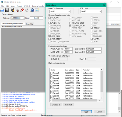

Dies sind die korrekten Werte für die MCU „Option Bytes“:
Option Bytes Attention: Readout Protection = 0 (Photo Peter_77)
|< 50% 50% 50% >|
Read Out Protection:Level0
BOR-Level:Level3
IWDG_SW:gesetzt
WWDG_SW:gesetzt
nRST_STOP:gesetzt
nRST_STDBY:gesetzt
FZ_IWDG_STOP:gesetzt
FZ_IWDG_STDBY:gesetzt
nDBOOT:gesetzt
nDBANK:nicht gesetzt
BOOT_ADD0:0x0080 Boot from 0x200000
BOOT_ADD1:0x0040 Boot from 0x100000
bei keiner der Boxen unter „Flash Section Protection“ ist ein Haken gesetzt
