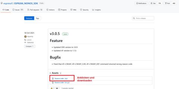

Zuerst laden wir uns die neuesten bin Dateien von der Entwicklerseite herunter.https://www.espressif.com/en/support/download/sdks-demos
Als Download wählen wir „ESP8266 NONOS SDK
auf das Kästchen klicken und dann die Datei „Source.code (zip)
Nachdem der Download beendet, das Zip-File in den Ordner der ESp-Tools entpacken.
